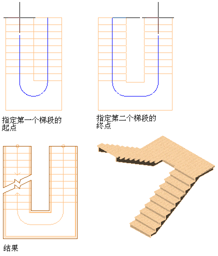

使用以下步骤可以按您指定的设置添加 U 形楼梯。U 形楼梯有两段等长的梯跑,以双跑梯平台连接。对齐设置可控制用来定义楼梯的点在其宽度范围内的位置。
绘制楼梯时,梯段将显示每块踏步的线。平面平台没有踏步线,而转角类型平台在整个转角上都将显示踏步线。对于转角型楼梯,这些临时性的线不一定代表踏步线在最终楼梯中的实际位置。
创建 U 形楼梯

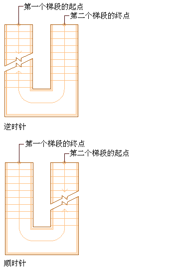

| 所绘制 U 形楼梯的右侧成为楼梯外侧边缘,而左侧成为内侧边缘 | 在“水平方向”中选择“逆时针”。 |
| 所绘制 U 形楼梯的左侧成为楼梯外侧边缘,而右侧成为内侧边缘 | 在“水平方向”中选择“顺时针”。 |
指定 U 形楼梯的水平方向

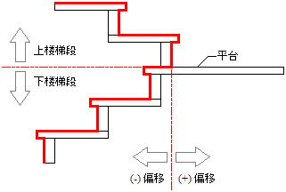

| 以最小平台延伸放置踏步和踢板 | 在“对齐”中选择“自由”。 |
| 将上行梯段的踏步与下行梯段的踏步对齐 | 在“对齐”中选择“踏步到踏步”。 |
| 将上行梯段的踏步与下行梯段的踢板对齐 | 在“对齐”中选择“踏步到踢板”。 |
| 将上行梯段的踢板与下行梯段的踢板对齐 | 在“对齐”中选择“踢板到踢板”。 |
如果选择的是“踏步到踏步”、“踏步到踢板”或“踢板到踢板”,则可以指定偏移值。正偏移值表示下行梯段踏步位置比上行梯段踏步位置要靠近平台。
指定踏步到踢板的对齐偏移
