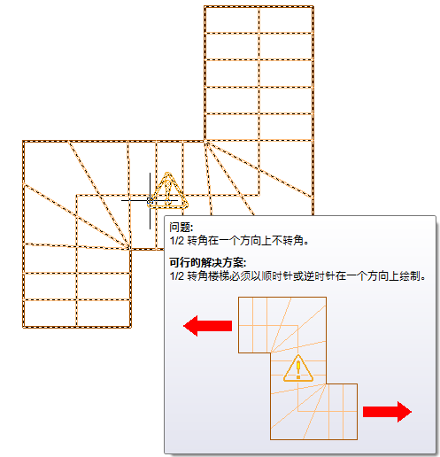

当 AutoCAD Architecture 2021 toolset 检测到楼梯对象的绘制有问题时,它会在图形中的相应楼梯上显示一个解决方案提示图标。
具有解决方案提示图标的楼梯
如果将光标移到该图标上,可显示一则描述此问题的消息并提供一个或多个可能的解决方案。如果需要更详细的说明,可以按 F1 键,访问“帮助”中的相关主题。
具有解决方案提示的楼梯
楼梯对象的许多解决方案提示都会指出特定类型楼梯的无效配置。这些提示的 F1 链接会提供本主题和下表,下表显示和描述了可以在 AutoCAD Architecture 2021 toolset 中绘制的不同类型的楼梯。请按照指向特定说明的相关链接来绘制每种类型的楼梯。
