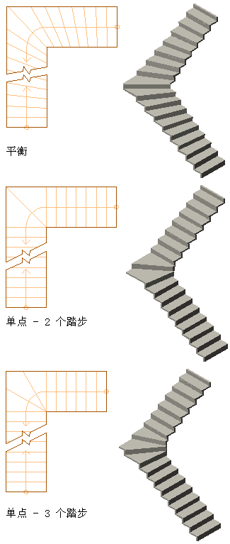

三种不同类型的斜踏步为 1/2 转角和 1/4 转角楼梯提供不同级别的控制:“平衡”、“单点”和“手动”。
“平衡”斜踏步样式的整个转角平均分布到整个楼梯梯跑中。
“单点”斜踏步样式允许您将踏步边缘或踢板面与转角斜踏步中心对齐,以及在转角斜踏步中添加或删除单个踏步。您还可以为转角斜踏步指定默认数量的踏步,这会导致在楼梯转角区域中显示指定数量的踏步。
通过将“手动 - 踏步”或“手动 - 踢板”条件指定给楼梯梯跑,可以使“手动”斜踏步样式基于任何斜踏步样式。这两个手动样式都允许拉直楼梯梯跑中的单个踏步或踢板,以及移动单个踏步每一侧上的踏步端点,以便您可以根据楼梯设计调整踏步边缘或踢板面的角度。
斜踏步样式示例
