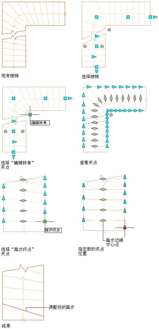

使用以下步骤,可以移动楼梯上指定了“手动 - 踏步”或“手动 - 踢板”平衡斜踏步样式的每个踏步的终点。每个踏步边缘或踢板面都以踏步边缘和楼梯构造线的交点为中心。将“踏步边缘”夹点拖放到新位置,以便为踏步边缘指定新角度。
“踏步终点”夹点位于踏步边缘或踢板面的每个端点上,它基于“梯斜踏步样式”对话框中的“使用踢板线”设置。
- 选择 1/2 转角楼梯或 1/4 转角楼梯。

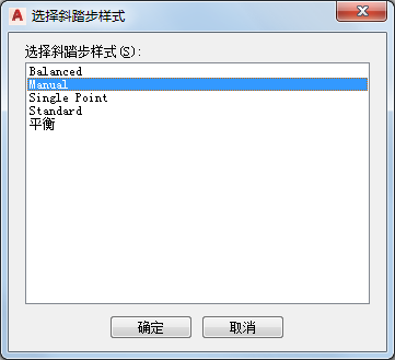

- 如果“斜踏步样式”是平衡的,请选择圆形的“编辑转角”触发夹点。将显示“选择斜踏步样式”对话框。
“选择斜踏步样式”对话框
- 从列表中选择“手动 - 踏步”或“手动 - 踢板”,然后单击“确定”。
注: 若要从“特性”选项板选择样式,请展开“基本”,再展开“常规”,然后选择“手动 - 踏步”或“手动 - 踢板”作为“斜踏步样式”。
- 选择“编辑转角”触发夹点。
- 在要移动的踏步边缘或踢板面上选择“踏步终点”夹点。
- 为“踏步终点”夹点指定新位置。
选定的踏步将按照所指定的那样调整角度。
移动具有手动踢板样式的踏步边缘

- 完成踏步终点的移动后,可以单击“退出编辑转角”夹点返回到默认楼梯编辑模式,或者单击鼠标右键,然后单击“全部不选”禁用夹点。
