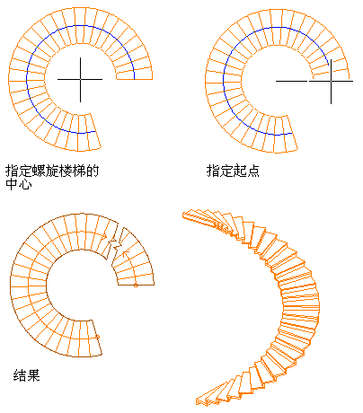

使用以下步骤可以创建圆形扫掠和螺旋楼梯。螺旋楼梯自底部到顶部绕着共同的中心点旋转。
可以直接指定半径,或者仅当没有弧约束时在屏幕上指定半径。否则,半径取决于指定的踏步长度与弧约束。在这种情况下,需要调整踏步长度以得到所需半径。
创建螺旋楼梯

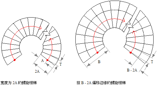

要在与内侧边缘距离一定的位置上创建指定踏步宽 (T) 的螺旋楼梯,首先要以等于必要距离 (A) 两倍的宽度创建楼梯。然后,使用“自定义边缘”将外侧边缘偏移至所需总宽度 B。偏移距离等于 B - 2A。
以指定距离和指定踏步宽创建螺旋楼梯

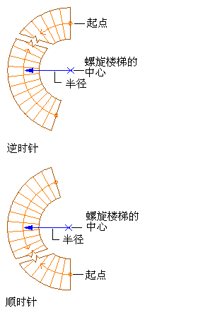

. | 如果希望... | 则... |
| 以逆时针方向绘制螺旋楼梯 | 在“水平方向”中选择“逆时针”。 |
| 以顺时针方向绘制螺旋楼梯 | 在“水平方向”中选择“顺时针”。 |
指定螺旋楼梯的水平方向

| 如果希望... | 则... |
| 指定螺旋楼梯的精确半径 | 在“在屏幕上指定”中选择“否”,然后输入一个值作为“半径”。 |
| 动态定义楼梯半径 | 在“在屏幕上指定”中选择“是”。 |
