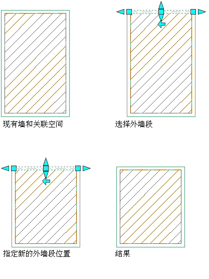

关于更新关联空间
关联空间由其边界对象定义,将随这些对象的改变而更新。您可以选择在对边界对象进行相关修改时自动更新关联空间,也可选择手动执行空间更新。
