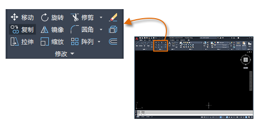

对图形中的对象执行操作,例如删除、移动和修剪。
这些最常用的工具位于“常用”选项卡上的“修改”面板中。请花费几分钟时间浏览它们。

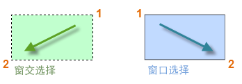

有时,您需要选择大量对象。您可以通过单击空白位置 (1),向左或向右移动光标,然后再次单击 (2) 来选择区域中的对象,而不是分别选择每个对象。
该结果称为选择集,也就是将由命令处理的对象集。

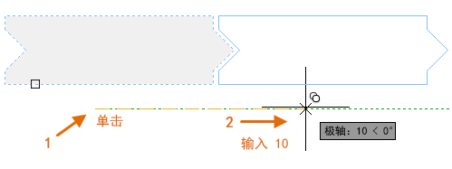

下面介绍如何使用 COPY 命令来布置一行装饰瓷砖。从表示其形状的多段线开始,您需要制作间隔 1/8" 的副本。
可以通过单击“复制”工具或在命令窗口中输入 CP 来启动命令。在此处,您可以在两种方法之间进行选择,具体取决于哪种方法更为方便。您将经常用到这两种方法。
第二个瓷砖需要位于初始瓷砖的右侧,总距离为 9-7/8" + 1/8" = 10"。因此,您可以选择瓷砖,按 Enter 键或空格键来结束选择,然后单击绘图区域 (1) 中的任意位置。此点不必位于瓷砖上。
接下来,您可以将光标移动到右侧,依靠极轴追踪角度将方向保存为水平,然后输入距离 10。再次按 Enter 键或空格键结束该命令。
指定的距离和起自点 (1) 的方向将应用到选定的瓷砖。
另一种方法需要执行两个步骤,当您不希望将编号添加在一起时,通常会使用该方法。以前,您需要启动 COPY 命令并选择瓷砖,但此次还需要单击两个端点,如下所示。这两个点还可定义距离和方向。

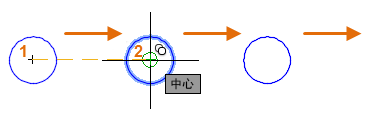

同样,可以将两点法用作重复的序列。假设您要以相同的水平距离创建圆的更多副本。启动 COPY 命令,然后选择圆,如图所示。
然后,使用“圆心”对象捕捉,单击圆 1 的圆心,再单击圆 2 的圆心,依此类推。

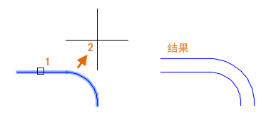

大多数模型包含大量的平行直线和曲线。可以使用 OFFSET 命令轻松高效地创建它们。单击“偏移”工具或在“命令”窗口中输入 O。
选择对象 (1)、指定偏移距离,然后单击以指示您想要哪一侧的原始对象的结果 (2)。下面是偏移多段线的示例。

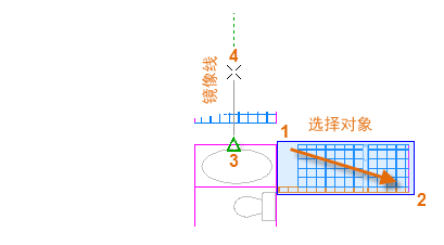

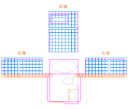

下图取自某个瓷砖项目。已在此住宅浴室中展平墙,使其能够布置瓷砖图案和估算所需的瓷砖数。
借助左右墙之间的对称,您可以节省大量工作。您需要进行的所有操作是在一面墙上创建瓷砖,然后通过房间的中心镜像墙。

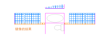

在下面的示例中,您可以启动 MIRROR 命令(或在命令窗口中输入 MI)、使用窗口选择(1 和 2)选择右侧墙上的几何图形、按 Enter 或空格键,然后指定对应浴室中心线的镜像线(3 和 4)。
最后,通过按 Enter 键或空格键拒绝“删除源对象”选项。

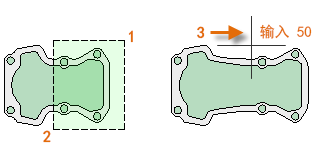

可以拉伸大多数几何对象。这使您可以拉长和缩短模型的某些部分。例如,该模型可能是一个垫圈或用于公园的设计。
使用 STRETCH 命令(或在命令窗口中输入 S)并使用窗交选择选择对象,如下图所示(1 和 2)。窗叉选择是必需的 - 将仅拉伸因窗交选择而相交的几何图形。然后,单击绘图区域中的任意位置 (3),将光标移动到右侧,并输入 50 作为距离。此距离可能表示毫米或英尺。
要按指定的量缩短模型,可以改为将光标移动到左侧。

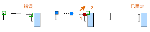

当您选择对象而不启动命令时,将显示夹点。夹点通常便于进行少量编辑。例如,下面的直线意外捕捉到错误的端点。您可以选中未对齐的直线、单击某个夹点,然后单击以指定正确的位置。
默认情况下,单击夹点时,您将遵循“命令”窗口中的指示自动进入 **STRETCH** 模式。若要了解使用夹点编辑对象的其他方法,请按 Enter 键或空格键来循环浏览其他几种编辑模式。有些用户使用夹点来执行许多编辑操作。
