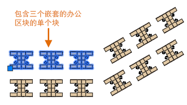

- 在当前图形中创建的一个或多个块定义。例如,用户可能希望基于在该图形中重复出现的一组对象(例如,以下包含多个“嵌套”块的办公室布置)创建块。办公室布置中使用的所有块都组合成“单个”块,以用于多个放置。
插入块后,可以将它作为单个单位轻松进行移动、复制、旋转或缩放。

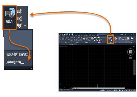

要开始使用“块”选项板,请按照以下步骤操作:
- 在“常用”选项卡中单击“插入”,然后单击“来自库的块”。这将启动 BLOCKSPALETTE 命令。
此操作会将“块”选项板打开为“库”选项卡。

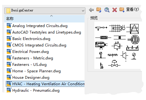

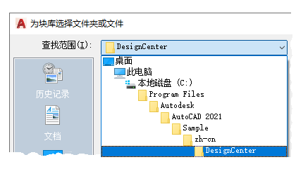

- 单击“浏览”按钮以显示文件夹或文件选择对话框。
- 导航到“设计中心”文件夹,其中存储有各种示例图形。
“DesignCenter”文件夹中的每个图形都包含一组相关的块定义。
选择感兴趣的图形文件。

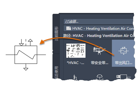

例如,假设您为加热、通风和空调创建图形。选择 HVAC 图形,然后单击“打开”。

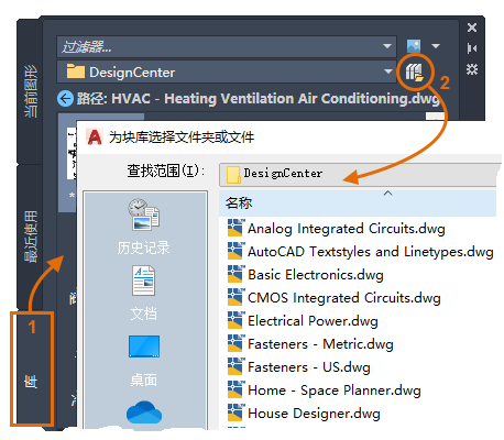

- 在“块”选项板的“库”选项卡中,单击并放置多个块。
此操作会将选定的块定义从块库图形复制到当前图形中,并插入块参照。现在,插入其他块参照的速度将更快。若要指定其他图形文件,请使用之前所述的“浏览”控件。

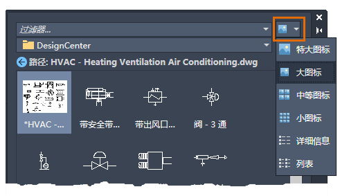

- 要从“设计中心”文件夹中选择其他库图形,请确保“库”选项卡为当前选项卡 (1),然后单击“文件导航”按钮 (2)。
- 尝试使用其他控件。例如,尝试更改预览控件。

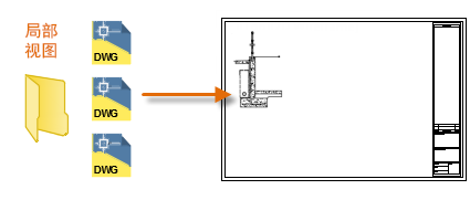

在以下示例中,将某个图形文件插入到当前图形,以提供标准的局部视图。
自定义标题栏和图形边框也将创建为图形文件(可以稍后插入或包含在图形样板文件中)。

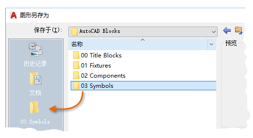

提示: 保存图形用于以后插入时,请导航到某个文件夹,单击鼠标右键,然后创建多个文件夹来组织图形。可以将一个或多个块图形拖动到“放置”栏中,以便于以后访问。
