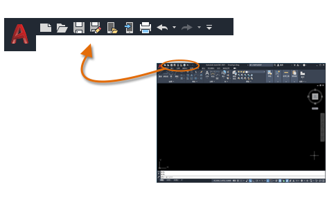

AutoCAD 在应用程序的顶部包含标准选项卡式功能区。您可以从“常用”选项卡访问本手册中出现的几乎所有的命令。此外,下面显示的“快速访问”工具栏包括熟悉的命令,如“新建”、“打开”、“保存”、“打印”和“放弃”。
注: 如果“常用”选项卡不是当前选项卡,请继续操作并单击它。

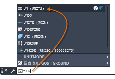

您可以直接在“命令”窗口中输入命令,而不使用功能区、工具栏和菜单。许多长期用户更喜欢使用此方法。
请注意,开始键入命令时,它会自动完成。当提供了多个可能的命令时(如下例所示),您可以通过单击或使用箭头键并按 Enter 键或空格键来进行选择。

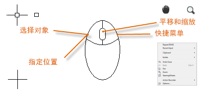

鼠标
大多数用户使用鼠标作为其定点设备,但是其他设备也具有相同的控件。
提示: 当您查找某个选项时,可尝试单击鼠标右键。根据光标的位置及是否在命令中,显示的菜单将提供相关命令和选项。

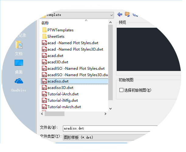

所有这些设置都可以保存在图形样板文件中。单击“新建”以从下面几个图形样板文件中进行选择:
列表中的“教程”样板文件是用于建筑或机械设计主题的简单样例,使用英制 (i) 和公制 (m) 版本。开始创建标注时,可能想要尝试使用这些标注。

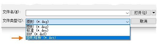

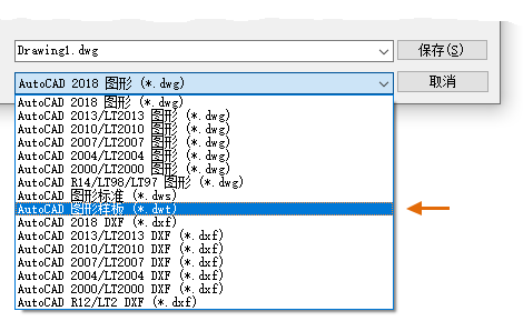

可以将任何图形 (.dwg) 文件另存为图形样板 (.dwt) 文件。要基于现有图形样板文件创建一个新的图形样板文件,请打开现有图形样板文件,对其进行修改,然后使用其他文件名进行保存。
如果您独立工作,可以开发图形样板文件以满足您的工作偏好,在以后您熟悉其他功能时,可以为它们添加设置。 要修改现有图形样板文件,请单击“打开”,在“选择文件”对话框中指定“图形样板 (*.dwt)”并选择图形样板文件。
