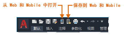

如果您认为需要从远程位置访问图形,请尝试使用“保存到 Web 和 Mobile”和“从 Web 和 Mobile 打开”命令。
为了能够从远程位置访问图形,请执行下列操作之一:

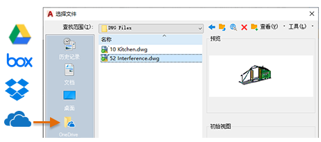

如果您有云存储提供程序的帐户,可以将它添加到 AutoCAD 文件选择对话框中的“放置”栏,以便直接导航到云存储帐户中的图形。只需在“放置”栏内单击鼠标右键,然后输入导航快捷方式的名称和路径。
如果您有帐户,则 Microsoft OneDrive、Box、Dropbox 和 Google Drive 的导航快捷方式会自动显示在“放置”栏中。
