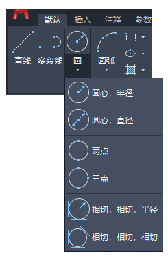

CIRCLE 命令的默认选项需要您指定中心点和半径。
在下拉菜单中提供了其他圆选项:
或者,您也可以在“命令”窗口中输入 CIRCLE 或只输入 C,并单击以选择一个选项。如果执行此操作,您可以指定中心点,也可以单击其中一个亮显的命令选项,如下所示。

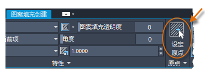

启动 HATCH 命令时,功能区将暂时显示“图案填充创建”选项卡。在此选项卡上,您可以从 70 多个行业标准英制和 ISO 的填充图案以及许多专用选项中进行选择。
最简单的步骤是从功能区选择填充图案和比例,然后在由对象完全封闭的任意区域内单击。您需要指定图案填充的比例因子,以控制其大小和间距。

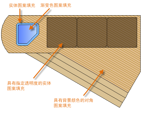

以下是一些如何使用实体填充图案的样例:
