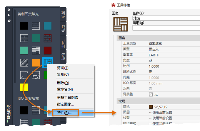

“工具特性”对话框,可通过每个工具的快捷菜单访问。每种类型的工具都有几个特性组。其中一些包含常用特性,而另一些则特定于所选工具的类型。例如,以下是一些典型特性组:
命令。控制工具弹出和工具命令字符串或宏的显示。
“插入”、“附着”或“图案”。 控制与对象有关的特性,例如比例、旋转和角度。
表格。 控制表格样式、行数和列数以及延伸方向。
常规。 替代当前图形特性设置,例如图层、颜色和线型。
使用工具来创建某些对象时,此功能可通过自动设置特性来节省时间并减少错误。例如,不论当前图层如何设置,都可以指定将填充图案或尺寸标注放置在指定图层上。
注: 如果图形中丢失某个图层,则会在插入工具时自动创建该图层。
