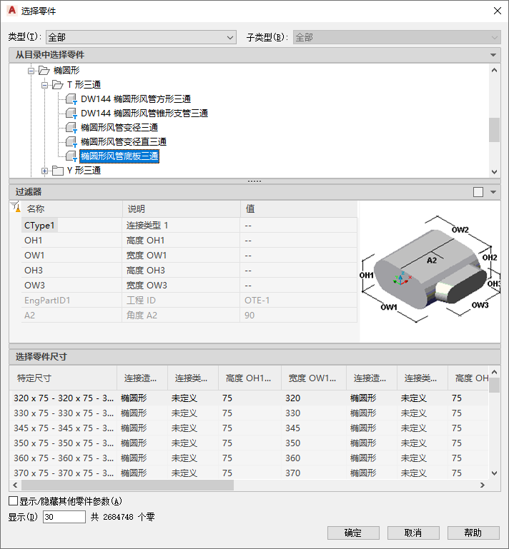

“常规”下,单击“零件”旁边的零件图像。
- 在“选择零件”对话框中,从目录中选择一个零件。
选择“零件”对话框
在“从目录中选择零件”下,对话框将风管管件基于造型类型进行组织。
- (可选)选择“显示/隐藏其他零件参数”以展开参数表中的内容。
- 使用过滤器可对零件列表进行排序。
注: 零件目录和内容位置决定您可以选择的零件。
- 选择零件尺寸。
