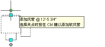

    直接从多视图零件绘制风管 选择多视图零件,然后单击要从其绘制风管的连接处的添加夹点。

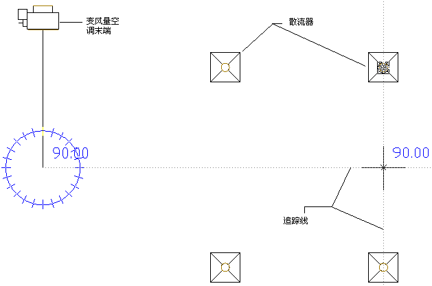

    注: 可以使用 AutoCAD MEP 2021 toolset 捕捉和跟踪线将风管几何图形与其他对象对齐,并保持系统中对象之间的连接。

    可以使用 AutoCAD MEP 2021 toolset 捕捉在风管管段上绘制新支管。还可以使用多视图零件、风管和风管管件上的添加夹点创建新管路。

    简单单线系统的俯视图:变风量空调末端连接到 4 个散流器。
