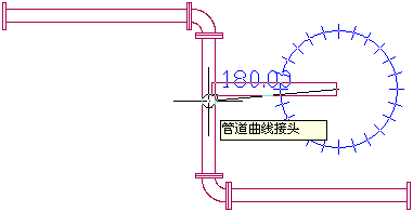

当使用 AutoCAD MEP 2021 toolset 捕捉时,软件会在需要时插入适当管件,如下面的添加管道支管示例所示。
使用管道曲线接头将管道捕捉到现有管路
插入管件后生成的支管
