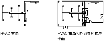

在创建 AutoCAD MEP 2021 toolset 图形时,经常需要将布局与建筑图形(例如楼层平面、反向天花平面或 AutoCAD MEP 2021 toolset 建筑模型)相关联。
用户可以从包含所需的墙和其他空间元素的图形开始创建,方法是附着另一个称为参照图形或外部参照的图形。外部参照是链接到当前图形并且在当前图形中显示的图形。
只要打开图形,软件就会重新加载该图形附着的外部参照图形,以使对外部参照图形所做的修改反映在建筑系统图形中。例如,如果将建筑楼层平面作为外部参照附着,并且建筑师随后修改了建筑的机械室位置,则在用户下次打开建筑系统图形时,对建筑楼层平面所做的修改将自动反映在该图形中。用户也可以按需重新加载外部参照,并通过对图形应用碰撞检测亮显,检查建筑系统对象和结构杆件之间的碰撞。
