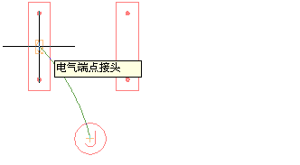

使用电气捕捉将接线盒连接到光源

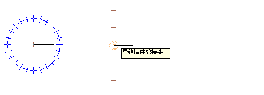

使用导线槽捕捉将一个电缆桥架连接到另一个电缆桥架
