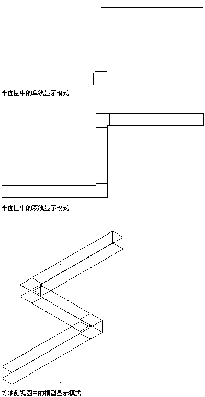

大多数 AutoCAD MEP 2021 toolset 对象包含单线、双线、模型和平面显示模式。这是因为这些是要求提供不同建筑系统视图的最常见设计场景。
