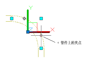

单击段一端的

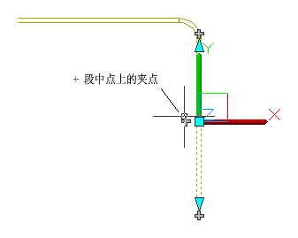

段的中点
单击段中点的

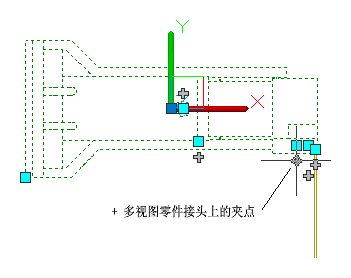

多视图零件
单击多视图零件连接上的
