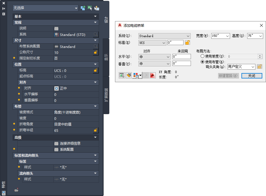

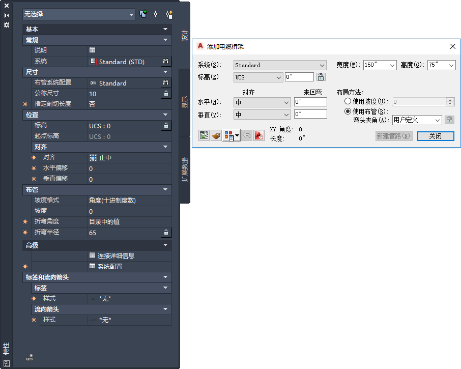

  2. 对于剩余的步骤,请使用“特性”选项板设置套管,或使用“添加电缆桥架”对话框设置电缆桥架,如下图所示。
    套管*(左)、电缆桥架(右)
    *显示展开的特性,包括平行布管模式
