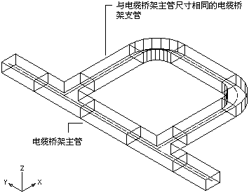

绘制分支
将电缆桥架管路连接到尺寸相同的电缆桥架干线

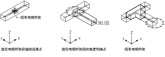

添加电缆桥架或套管分支
  1. 启用“导线槽曲线”或“导线槽接头”捕捉。
  2. 在“电气”工作空间中,依次单击 “常用”选项卡 “构建”面板 “电缆桥架”“套管”.
  3. 使用“导线槽接头”或“导线槽曲线”捕捉,选择要连接的第一段,然后选择第二段。
    可以在命令行中修改特性。
  4. 单击“关闭”或按 Enter 键结束命令。
