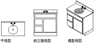

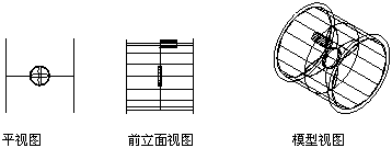

有两种类型的零件:基于块的零件和参数化零件。基于块的零件是具有预定义特性(如造型和尺寸)的零件的特定实例。基于块的零件是根据特性和一系列 AutoCAD® 块预定义的零件。每个块代表不同视图中的零件,从而零件在不同的观察方向上可有不同的外观。
机械零件的不同视图
电气零件的不同视图
管道零件的不同视图
