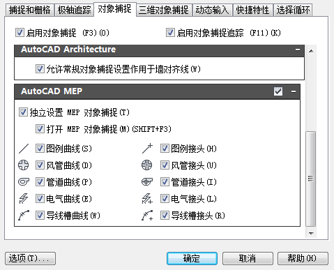

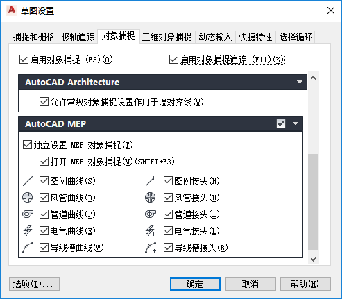

配置 AutoCAD MEP 2021 Toolset 捕捉的步骤
使用以下过程可启用或禁用 AutoCAD MEP 2021 toolset 捕捉。
  1. 在应用程序状态栏上,在 (对象捕捉)上单击鼠标右键,然后选择“设置”。
  2. 在“草图设置”对话框中,单击“对象捕捉”选项卡,然后向下滚动到“AutoCAD MEP 2021 toolset”。
  3. 单击以选择要激活的捕捉。也可单击 AutoCAD MEP 2021 toolset 标题栏右侧的复选框以一次选中所有捕捉。再次单击该复选框可清除选择所有 AutoCAD MEP 2021 toolset 捕捉。
    提示: 作为一种快捷方式,按 Shift+F3 组合键可打开/关闭 AutoCAD MEP 2021 toolset 捕捉。
