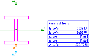

计算闭合轮廓的惯性矩。
查找
概要
在工程图中选择横截面并指定载荷力的方向,然后再开始计算。然后系统将计算质心的位置、主轴力矩的方向、沿着两个轴的惯性矩、有效惯性矩以及偏转角。
提示列表
将显示下列提示。
- 内部点
- 选择横截面内部的点。系统能够自动寻找由横截面定义的区域的外部和内部轮廓。
- 区域填充正确
- 提示进行确认,以确定已填充的区域是否为所需的区域。
- 载荷方向
- 指定应用力的方向。
- 说明
- 指定惯性矩块的描述。
- 插入点
- 在绘图区域中指定惯性矩块的插入位置。
- 绘制主轴
- 提示进行确认,系统是否要绘制主轴。如果您选择的对象是旋转对称的,并且系统无法明确确定主轴,将显示此选项。
