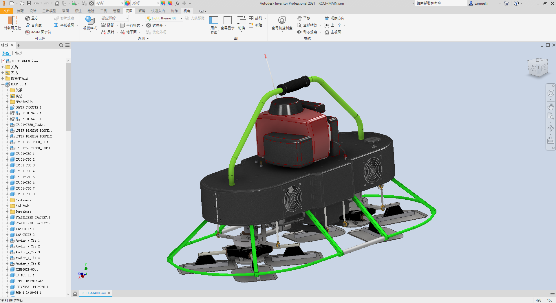

显示颜色方案在设计环境或制图环境中的效果。单击“设计”或“制图”,在视图框中查看激活颜色方案的效果。
用户界面主题
控制应用程序图标、窗口边框、背景(默认)、特性面板和对话框的颜色。 从可用主题列表中选择用户界面主题。
