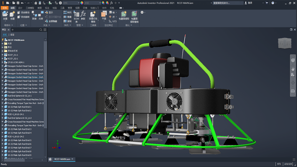

Inventor 的深色主题(预发布版)采用深蓝色用户界面,且具有补色方案。
新特性:
2021
通过此预发布版可提前体验为 Inventor 开发的深色主题。在预发布时,某些用户界面元素(设计、颜色等)可能会在以后得到增强。此外,下面提供了有关深色主题(预发布版)的详细信息。以下是需要注意的事项:

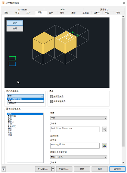

关于深色主题(预发布版):
- 添加了新的深色(预发布版)主题。选择深色(预发布版)时,将显示一条简短消息。单击“继续”以查看“深色(预发布版)”主题。通过“详细信息”按钮可访问此主题。
- “用户界面主题”列表首先显示在“颜色”选项卡上的控件中,因为主题会影响“颜色方案”值。您将希望使用新主题测试颜色方案。
- 轻松在深色主题和浅色主题之间切换。常规界面已更新以显示选定的主题。
- 在“工具”选项卡
“选项”面板上,单击“应用程序选项”。
- 在“用户界面主题”部分中,单击下拉列表,然后选择“深色(预发布版)”。已应用用户界面主题。
- 当“深色(预发布版)”处于活动状态时,琥珀色图标选项将被禁用。没有为深色主题启用琥珀色图标。
- 添加了一种新的深色颜色方案,其具有补色值。
- “浅色主题”颜色方案已重命名为“亮色”,以帮助区别于“用户界面主题”。
