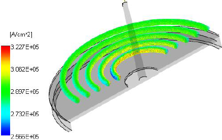

此图是显示源电流方向的矢量图,以矢量的长度和颜色指示振幅。图 1 是剖切平面上的结果图,是一个示例,它显示了 10Hz、200 amp 输入电流循环通过线圈,在感应线圈中产生的交变源电流密度。线圈中的交变源电流会在线圈周围产生交变磁场。
图 1 线圈中的交变源电流密度
如果将输入边界条件设置为“电流”,则该图将显示感应线圈中电流的方向。这样您便可验证电流是否完全拟合与线圈的几何。如果将边界条件设置为“电势”,则此结果将显示感应线圈中生成的电流。
