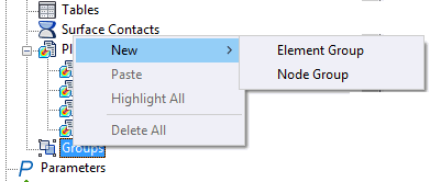

“组”树项目如下图所示:
在“组”上单击鼠标右键后,可从关联菜单访问以下选项:

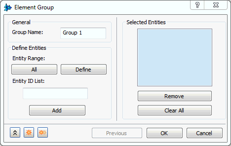

使用以下两种方法之一,将单元添加到“选定的实体”列表:
选定的单元将以绿色亮显。
您还可以在“亮显单元”对话框中创建一个单元组。(请参见“单元”页面上的“亮显”项目符号。)

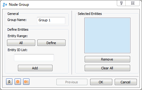

使用以下两种方法之一,将节点添加到“选定的实体”列表:
每个选定的节点均标有一个黄色“X”。
您还可以在“亮显节点”对话框中创建一个节点组。(请参见“节点”页面上的“亮显”项目符号。)
