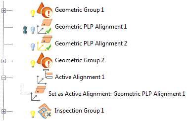

若要查看与激活对齐定位项目关联的对齐定位,请单击“次序树”中该项目旁边的
图标。
您可以通过向检测次序添加其他激活对齐定位项目,或在“激活对齐定位”列表中选择其他条目来随时更改激活对齐定位。每个激活对齐定位项目在运行时都会更改“激活对齐定位”选择。
在本示例中,激活对齐定位最初设置为“几何 PLP 对齐定位 2”(由金色对齐定位图标指示)。当运行“激活对齐定位 1”项目时,它会将激活对齐定位重设为“几何 PLP 对齐定位 1”:
