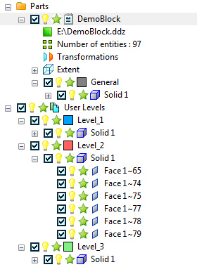

若要显示有关 CAD 模型及其层和对象的信息,请单击“零件”
和“用户层”
旁边的
。例如:
