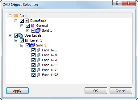

若要从检测中排除 CAD 层和对象,请单击“测量”选项卡 >“选项”面板 >“激活层”。
若要指定在检测中使用哪些 CAD 层和对象,请执行以下操作:
展开文件夹并显示 CAD 层和对象条目。
表示条目已包含在检测中。
表示条目已从检测中排除。
表示包括已包含条目和排除的条目的父层或对象。
在此示例中,仅可检测“Level_1”中的“面 1~5”和“面 1~18”:
CAD 查看中显示的 CAD 层和可用于检测的层是分开控制的。这样,您可以在 CAD 查看中显示曲面,同时在测量时忽略该曲面。若要指定进行以下操作的 CAD 层:
