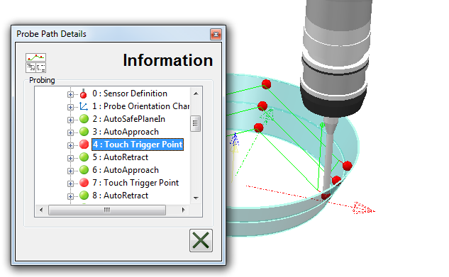

在
“检测”
对话框
中,单击
“详细信息”
按钮。系统将显示
“检测路径详细信息”
对话框。

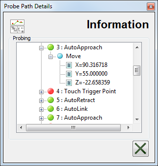

如果要查看有关移动的更多详细信息,请单击
。例如:
单击
可关闭路径中的所有移动详细信息。
在检测路径中选择移动。在 CAD 查看中,测头位于移动的开始处。例如:

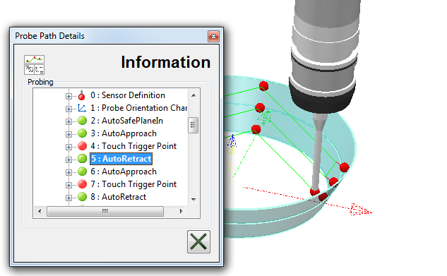

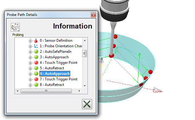

选择下一个移动条目以在 CAD 查看中显示测头移动。
继续选择移动以在检测路径中步进。
