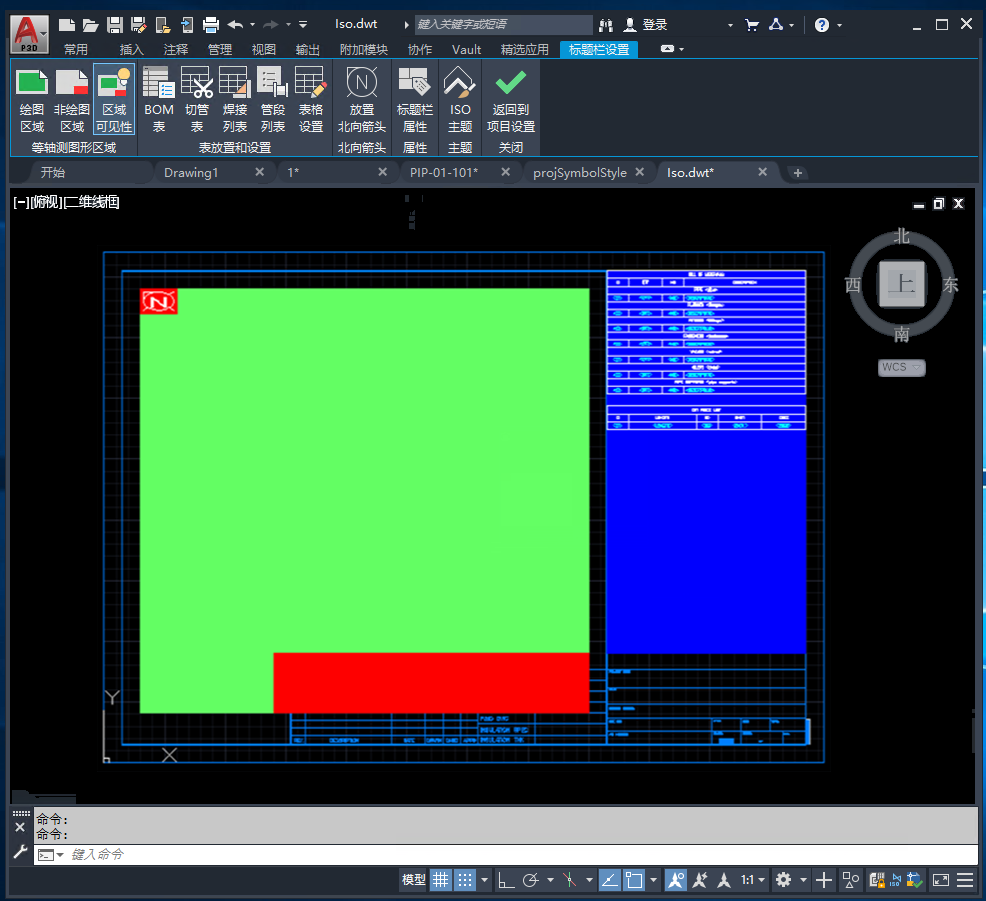

关于配置等轴测图形标题栏
您可以为每个等轴测样式定义标题栏。
您可以对以下项目的放置和显示进行控制:
绘图区域,包括整体打印区域和北向箭头设置
属性(例如项目数据)和客户信息(例如公司名称和主要联系人)
表,包括 BOM 表、切管表列表、焊接列表和管段列表
主题,用于指定元件显示的位置(图层设置)以及包含或排除哪些元素
单击“项目设置”中的“设置标题栏”按钮(“标题栏和显示”节点)之后,您可以直接操纵标题栏图形或使用上下文功能区中的工具。以下是配置环境:
