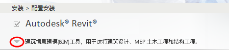

  1. 启动 Revit 安装程序并进入“安装”>“配置安装”页面。
  2. 对于 Revit 软件,请执行以下操作:
    1. 单击产品名称下面的箭头以展开配置设置。
    2. 根据需要完成以下项:
    3. 单击产品名称下面的箭头以收起配置设置。
