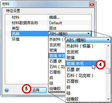

1. 在墙和屋顶部件上单击鼠标左键以将其选中:
2. 单击“材料”上下文面板中的“编辑”
3. 在“材料”快速编辑对话框中,选择材料类型:
4. 从“名称”菜单中,选择“玻璃棉”
5. 单击“应用”

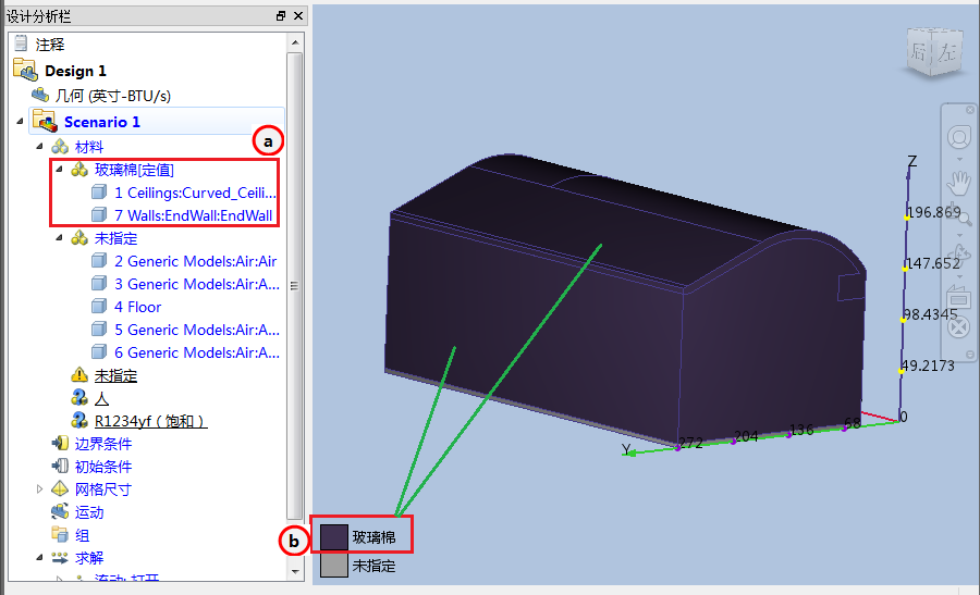

结果应为...
6. 要验证“玻璃棉”材料是否已正确指定,请查看设计分析栏和部件颜色:
注意:如果一切正常,请继续下个一步骤。如果存在问题,现在即可将其修复。
