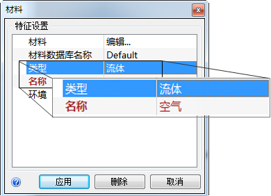

4. 在“材料”快速编辑对话框中,确认“类型”为“流体”,并且“名称”为“空气”。

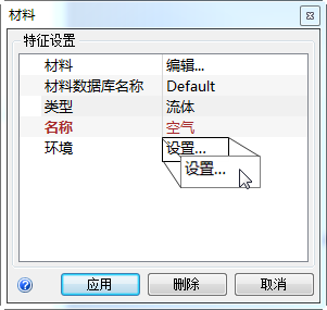

5. 在“环境”行中,单击“设置...”。

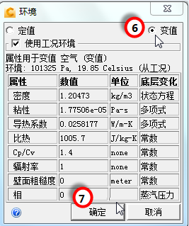

6. 在“材料环境”对话框中,单击“变值”。
7. 单击确定。

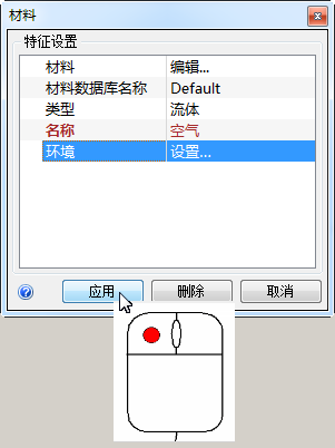

8. 在“材料”快速编辑对话框中单击“应用”。

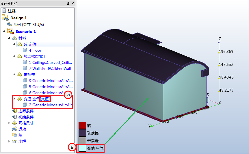

结果应为...
9. 要验证空气材料是否已正确指定,请查看设计分析栏和部件颜色:
