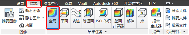

此时,两个工况均已完成,并且应该处于“结果”模式。若要对此进行验证,请确保“结果”选项卡处于激活状态。如果没有,请单击它。
在此步骤中,我们将查看大厅在有参观者时横截面上的温度分布。
1. 从“全局”上下文面板的“全局结果”菜单中选择“温度”,将显示的结果更改为“温度”:

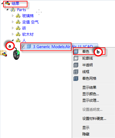

3. 为清晰起见,为参观者着色。
4. 单击“结果”选项卡中的“平面”:
5. 若要创建平面,请单击“平面”上下文面板中的“添加”:

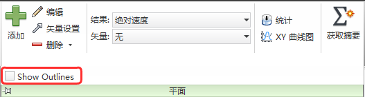

6. 如果选中了“显示轮廓线”复选框,请将其取消选中。(可能需要展开“平面”上下文面板中的下拉菜单,才能看到此选项。)
