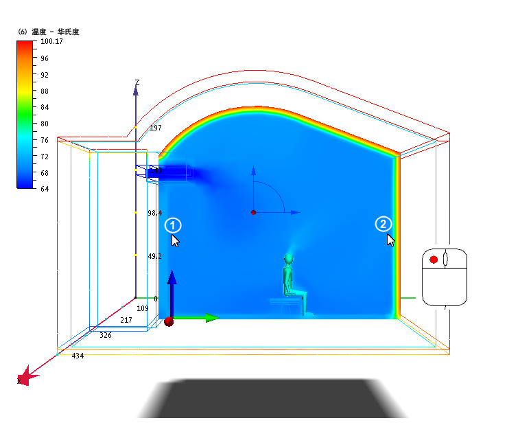

5. 在结果平面上单击鼠标左键,如图所示:
注意:两个点应位于乘员头部上方 2-3 英尺的位置。这是占用区域的上边界。

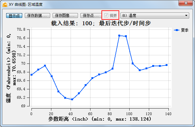

6. 单击“绘图”按钮创建 XY 曲线图。
注意:曲线图应如下所示,但如果稍有不同也属正常情况。这只是意味着,您为图形选择的点与我们所选择的稍有不同。
7. 要使用此曲线图比较两个设计日,请选中“概要”框。
注意:刚刚发生了什么?在类似于“摘要图像”的过程中,我们创建的“摘要图”中包含两种工况的数据。几分钟后,我们将使用该“摘要图”比较两个设计日的温度分布...

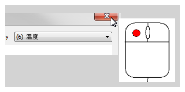

8. 使用对话框右上角的“X”关闭 XY 曲线图。
