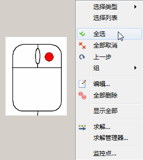

在模型外的区域单击鼠标右键,然后单击“全选”。

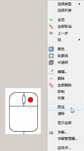

再次在模型外的区域单击鼠标右键,然后单击“预览”。
模型的每个面上的网格都会显示出来:

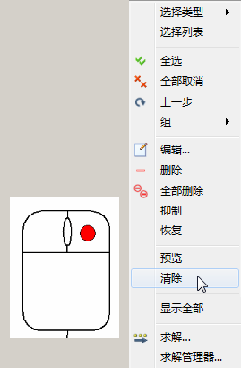

完成后,在模型外的区域单击鼠标右键,然后单击“全选”。再次单击鼠标右键,然后单击“清除”。这将移除模型的预览显示。
