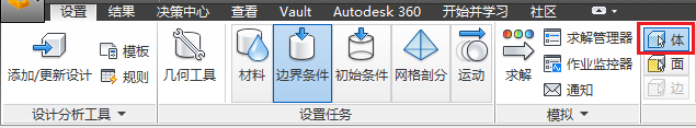

注意:由于人员被建模为部件,我们首先需要将选择模式更改为“体”...
1. 要更改选择模式,请单击“设置”(选项卡)>“选择”(面板)>“体”

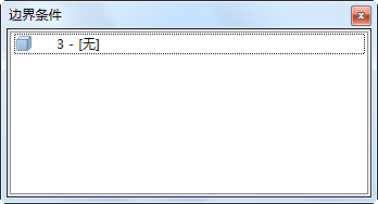

若要进行检查,请在快速访问工具栏中单击“选择列表”图标,以打开“选择列表”:
“选择”对话框应如下所示:
如果此对话框中列有任何其他部件,请将其选中,然后单击“设置”(选项卡)>“选择”(面板)“取消选择”,以将它们从选择列表中删除。

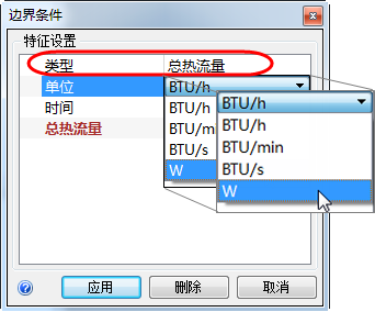

5. 验证“类型”已设置为“总热量”。此外,通过选择“单位”行中的“瓦”,将单位设置为“瓦特”。

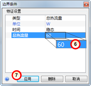

6. 在“总热量”行中,输入 60
7. 单击应用
结果应为...

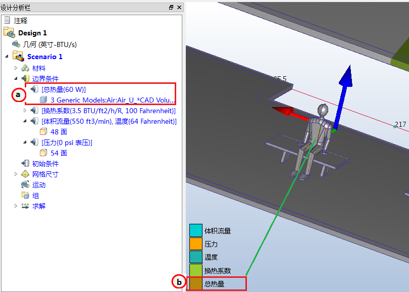

8. 要验证条件已正确地应用于人员,请查看设计分析栏和人员部件上的彩色条纹。
