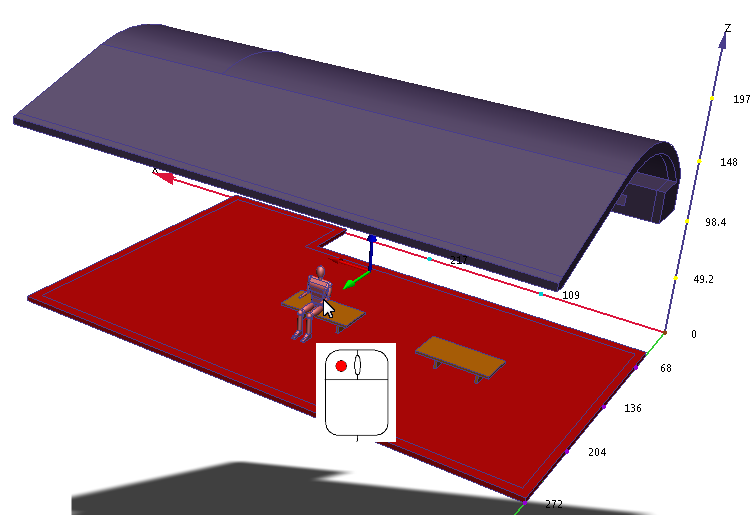

1. 通过在使用者上单击鼠标左键以将其选中。

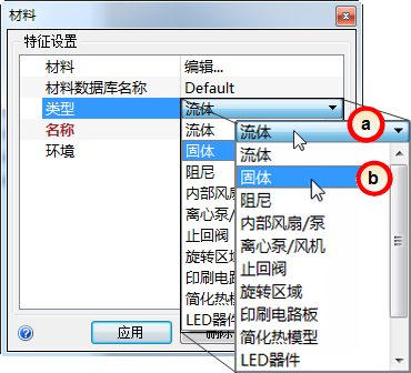

2. 在“材料”上下文面板中单击“编辑”:
3. 在“材料”快速编辑对话框中,选择材料类型:

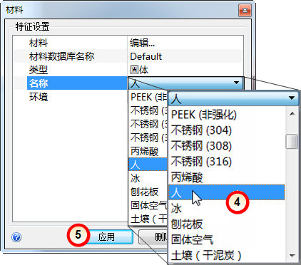

4. 从“名称”菜单中,选择“人”。
5. 单击应用。

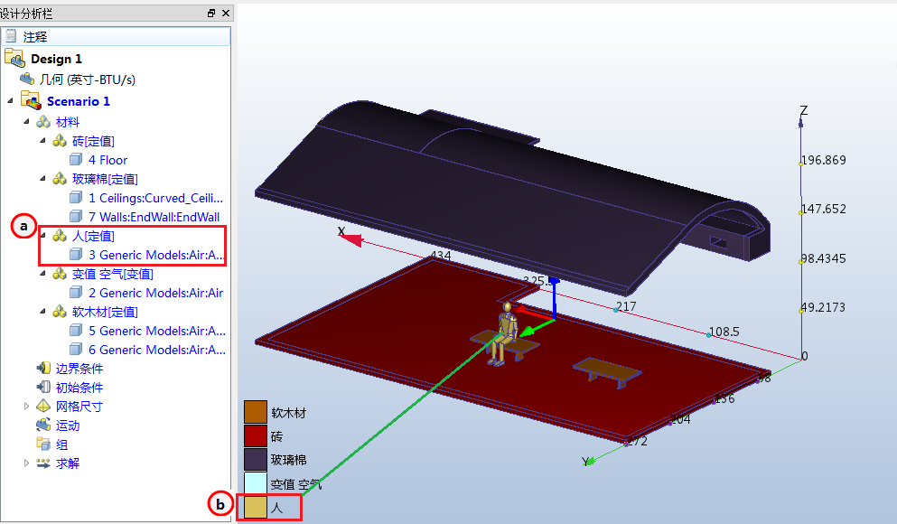

结果应为...
6. 要验证“硅”材料是否已正确指定,请查看设计分析栏和部件颜色:
