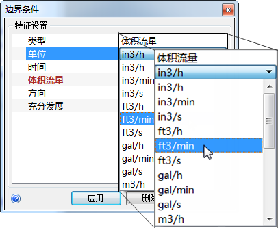

7. 在“单位”行中,选择“ft3/min”

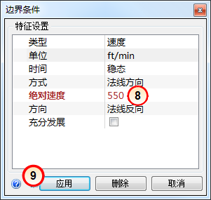

8. 在“体积流量”行中,输入 550
注意:此值是根据空气处理设备规格、针对该空间提供的建议流量值。
9. 单击“应用”

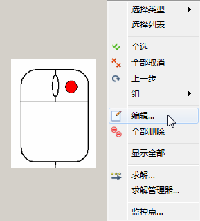

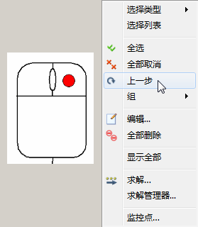

10. 在模型外的任意区域单击鼠标右键,然后选择“上一步”。
注意:选择入口面的方法有多种,但我们决定使用快捷菜单中的“上一步”菜单项...

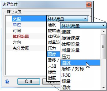

11. 在模型附近的任意区域单击鼠标右键,然后选择“编辑...”
12. 在“类型”行中,选择“温度”

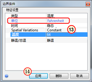

13. 确认“单位”“华氏度”。在“温度”行中,输入 64
14. 单击“应用”

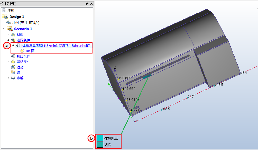

结果应为...
15. 要验证两个边界条件是否已正确指定给送风面,请查看设计分析栏和送风面上的彩色条纹:
