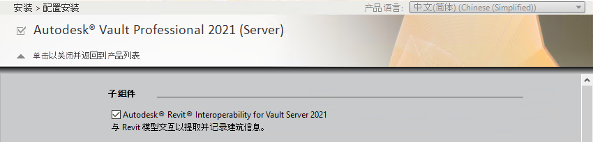

在安装 Vault 服务器过程中会安装 Revit Interoperability 附加模块。您必须自定义 Vault Server 选项,以在“配置安装”屏幕上包含 Revit Interoperability。

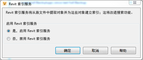

安装 Revit Interoperability 后,必须在 Autodesk Data Management Server Console 中启用 Revit 索引功能,才能使用 Revit 族搜索。
使用 ADMS Console 启用 Revit 索引
您也可以从“操作”菜单中选择“Revit 索引服务”。
您现在可以使用从 Vault 加载对话框中的“Revit 族搜索”功能。
