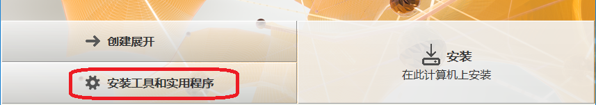

  1. 启动 Vault 安装软件。
  2. 单击“安装工具和实用程序”
  3. 接受许可和服务协议,然后单击“下一步”
  4. 选中要安装的组件(Vault Data Standard、适用于 AutoCAD 的 Vault Data Standard、适用于 Inventor 的 Vault Data Standard)对应的复选框。
  5. 单击“安装”
