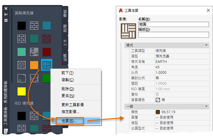

在工具選項板中加入工具之後,您可以變更其預設性質。例如,您可以變更圖塊的插入比例或填充線樣式的圖層。
在每個工具的快顯功能表上都可存取「工具性質」對話方塊。每種類型的工具都有幾個性質群組。其中一些群組包含常用的性質,其他群組則是與選取的工具類型有關。例如,以下是一些典型的性質群組:
當您使用工具建立某些物件時,此功能可自動設定性質以節省時間並減少錯誤。例如,您可以指定將填充線或標註放置在指定的圖層上,而不考慮目前的圖層設定。
