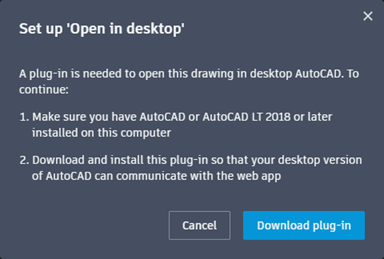

如果您使用的是AutoCAD網頁應用程式,請按一下「在桌面開啟」,以在AutoCAD或AutoCAD LT DESKTOP中開啟圖面。會自動儲存您的圖面,然後在本端安裝的AutoCAD桌面版本中開啟。
註: 僅在AutoCAD或AutoCAD LT DESKTOP安裝在本端電腦上時,才能在桌面開啟。
若要在桌面中使用「開啟」,您必須先安裝AutoCAD外掛程式。
  1. 在AutoCAD網頁應用程式中,按一下「在桌面開啟」。如果尚未安裝外掛程式,則會提示您下載。
  2. 按一下「下載外掛程式」。
  3. 移至檔案的資料夾位置,然後按兩下檔案以安裝該檔案。
註: 在Desktop中開啟可處理儲存至AutoCAD Web & Mobile或Microsoft OneDrive的圖面。在桌面開啟不適用於儲存至其他雲端儲存提供者的圖面。
