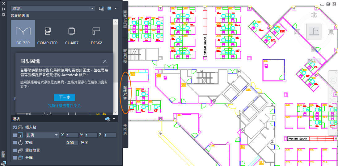

「圖塊」選項板做了多項增強功能,包括改善協力廠商雲端服務提供者的上線和控制,以及新的「我的最愛」頁籤。

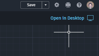

如果您使用的是AutoCAD網頁應用程式,請按一下「在桌面開啟」,以在AutoCAD或AutoCAD LT DESKTOP中開啟圖面。會自動儲存您的圖面,然後在本端安裝的AutoCAD桌面版本中開啟。

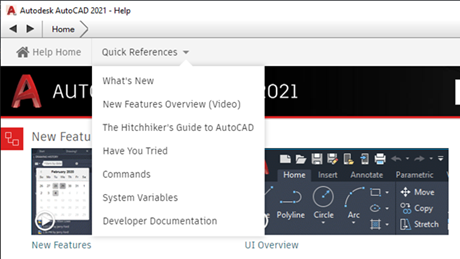

AutoCAD說明有新的「快速參考」功能表、「您是否已嘗試過」文章現已組織在目錄中,而新卡格式可讓您更輕鬆地存取學習視訊。

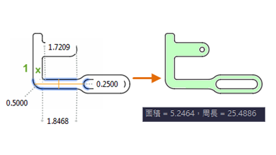

MEASUREGEOM 指令的「快速」選項現在支援測量由圖面平面視圖中的幾何物件封閉的空間內的面積和周長。

「圖塊」選項板已增強,可讓您隨時隨地更方便地存取圖塊。
