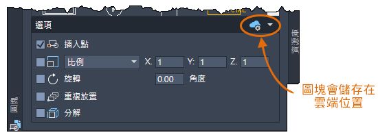

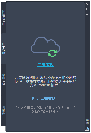

在此更新中,當您使用 Autodesk 帳戶並與雲端儲存服務提供者同步圖塊時,您最近使用和我的最愛圖塊都會變成能夠在各個裝置存取。

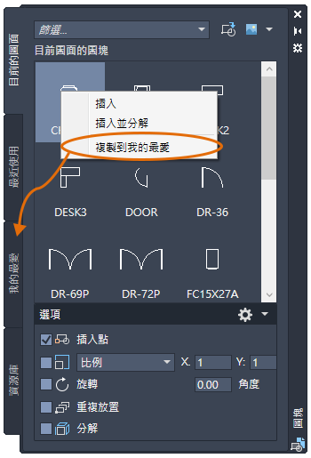

「圖塊」選項板現在可讓您將常用的圖塊複製到新的「我的最愛」頁籤。您可以將「圖塊」選項板中任何頁籤的圖塊複製到「我的最愛」頁籤。
您現在可以在「圖塊」選項板中更完善地管理您的同步設定。除了「同步圖塊」選項,「圖塊同步設定」對話方塊還能讓您控制您的同步設定,包括雲端儲存資料權限。「圖塊」選項板底部的「圖塊同步設定」按鈕是動態的,會根據您最近使用和我的最愛圖塊的目前位置變動。
「圖塊」選項板中的某些通知可讓您存取「圖塊同步設定」,以便您可以輕鬆變更同步資料夾位置。
