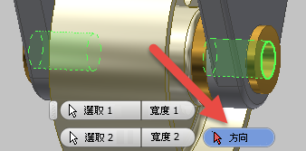

  1. 選取兩個特徵來定義層疊間隙。以下是「選取 1」和「選取 2」的有效點選項:
    • 平面
    • 圓柱
    • 直線邊或環形邊
    • 頂點或點
    如果從選取項無法確定方向 (例如,在兩個圓柱特徵之間測量時),系統會提示您進行選取,以定義層疊的方向。
    使用以下其中一種方式定義方向:
    • 平面:由朝外的法向向量定義方向。
    • 圓柱和圓錐:由軸線定義方向。
    • 直線邊:由邊定義方向。
    • 註: 寬度特徵是朝外的法向向量指向相反方向的兩個平行平面。為滿足寬度選取需求,請選取朝外的法線相反的平行曲面。按住 Ctrl 鍵,然後選取第一個平面,以自動啟用「寬度」模式。
