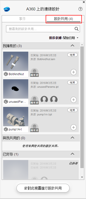

Inventor 中現在也提供用於管理設計共用的工具
用於管理設計共用的工具先前僅在 A360 Drive 上提供,現在也在 Inventor 中提供。它們位於「A360 上的連線設計」面板中新的「設計共用」頁籤上。設計共用擁有者現在可以直接在 Inventor 中管理設計共用。

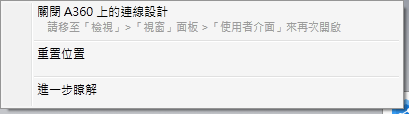

快速移動或隱藏「連線設計」項目按鈕
- 現在,您可以將「連線設計」項目按鈕移至圖形視窗中最適合您的位置。您還可以使用「連線設計」項目按鈕上新的關聯式功能表,將「連線設計」項目按鈕移回至其預設位置。
- 「連線設計」項目按鈕上新的關聯式功能表選項,可讓您輕鬆地關閉設計共用,並取得有關如何使用 Inventor Connect 的說明。

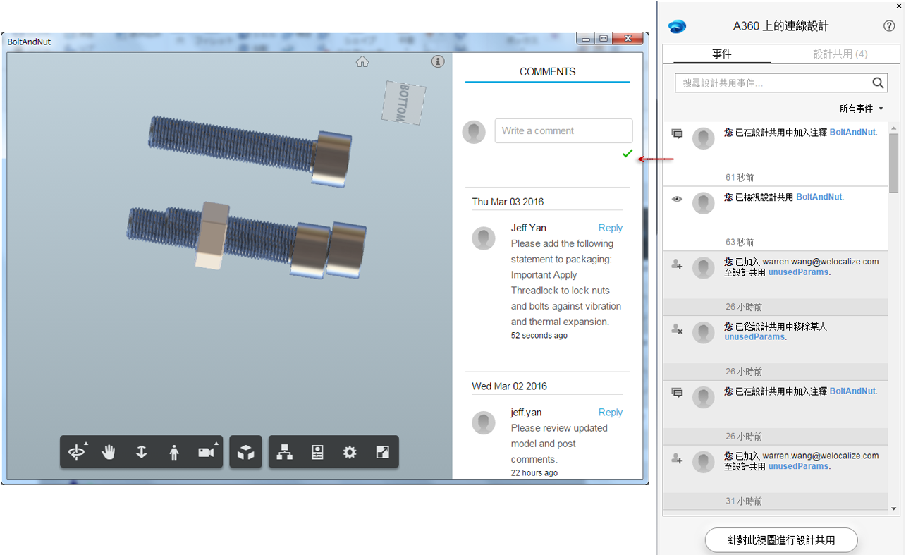

現在可在 Inventor 中加入設計共用註釋
已安裝 Inventor 2017 的擁有者與協同合作者,現在可以在 Inventor 中的檢視視窗內開啟設計共用、檢視和張貼注釋。
